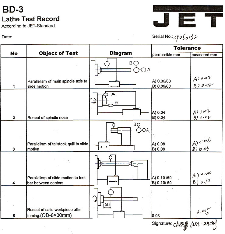

В помощь выбирающим токарный станок. Остановился на модели Jet BD-3. Сразу приобрел и опции к нему. Покупку выполнил через местного дилера фирмы Jet в Хабаровске. Срок доставки - 3 недели.
Характеристики станка такие (см.таблицу испытаний)- думаю комментарии излишни. Из недостатков отмечу следующее - не всегда чёткое срабатывание кнопки "пуск" и кнопки "Регулятор числа оборотов", и несколько грубоватое литье чугунной станины (не направляющих!, последние сделаны очень хорошо).
Все маховички просто на резьбе, поэтому отвинчиваются. Нужно посадить на фиксатор резьбы.

Тезка,ты не мудри с таблицами,ты рукой..
То есть картинку покажи

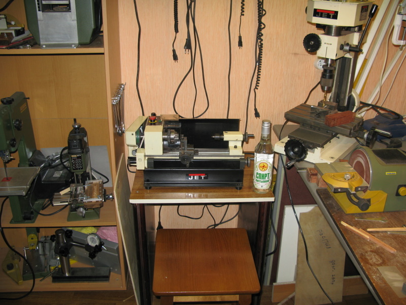

Бытовые подробности: BD-3 в интерьере:
С уважением, Геннадий.

Re: Самодельные токарники. Большие и маленькие.
Спасибо, смотриться очень аппетитно, и станок то-же.
Когда служил на СФ, этикетка у "шила" была белый медведь на фоне полярного сияния. А как повел себя станок, заработал сразу или понадобилась предварительная разборка-наладка-сборка.

Ничего не потребовалось налаживать-регулировать (да там и нечего, станочек максимально простой), сразу все было нормально и два года прекрасно работает.

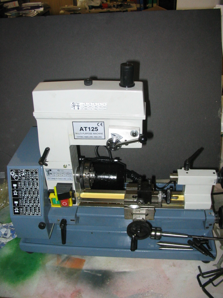

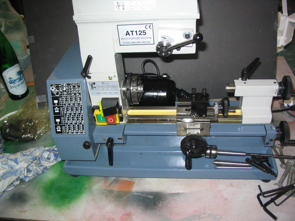

У меня на АТ стоит на передней бабке поворотный хобот вертикально-фрезерного/и сверлильного за одно/ устройства.Очень удобно.Суппорт как фрезерный стол.Можно поставить делительную головку и пр.Сейчас навскидку фото не найду.
xxxxxxxxx
- Сообщения: 4016
- Зарегистрирован: Пт авг 25, 2006 13:32
- Поблагодарили: 22 раза
А нашел, однако,
