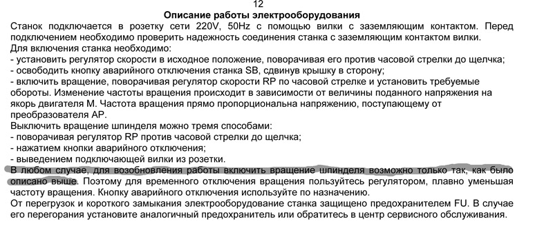

Друзья, у кого этот зверь? У меня глючит электроника или так и надо: при включении кнопки пуск патрон (мотор) жужжит и поддергивается. Чтобы завращался, надо выключить и заново включить вариатор... По-моему это что-то не то... И как это можно исправить, на пальцах объясните - у меня с элетротехникой туго.

В инструкции всё чётко расписано.

Исходя из этого, смею предположить, что электроника JET BD -3 и Корвета одинаковы, там так же штатно можно отключить станок только регулятором скорости (поворотом ручки до характерного щелчка, как в армии говорили).
Я уже писал о модернизации выключателя, повторюсь - необходимо поставить малогабаритный тумблер, подсоединив к нему концы с выключателя расположенного на переменном резисторе (регуляторе). Работать удобнее, после остановки можно заново не выставлять обороты, и резистор живет дольше.

Но если "на пальцах", то "крутилка", которая регулирует скорость и отключает, имеет 5 выводов, 3 в один ряд, их не трогать, и 2 на торцевой части, вот это и есть выключатель. Аккуратно отпаять, и подсоединить к тумблеру. Тумблер установить в удобном месте.
