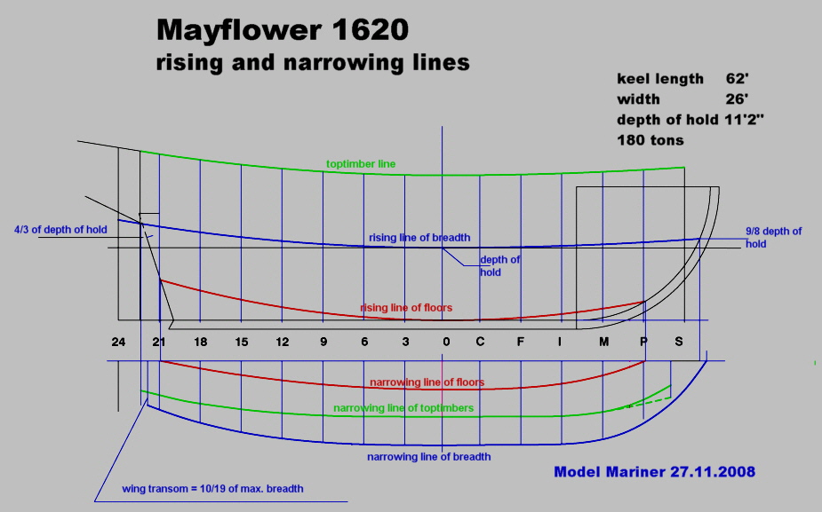

#1 Сообщение Влад Вит »
Начнем....
Последний раз редактировалось Влад Вит Сб дек 10, 2011 15:33, всего редактировалось 1 раз.
Поблагодарили: 729 раз
Re: Мей - Флауэр от.....о всех
#2 Сообщение Влад Вит »
Со вспышкой лучше.
#3 Сообщение Влад Вит »
Картинки из книжки.

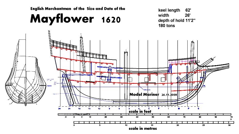

#4 Сообщение Влад Вит »
Последний раз редактировалось Влад Вит Сб дек 10, 2011 21:39, всего редактировалось 1 раз.
#5 Сообщение Влад Вит »
Картинки из книжки

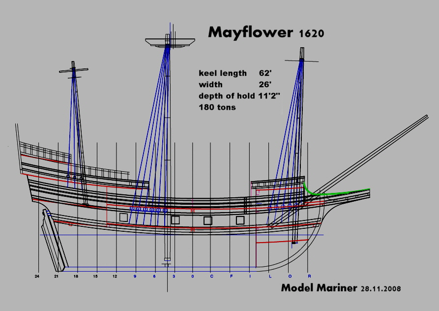

Поблагодарили: 219 раз
Re: Мей-Флауэр от.... от всех!
#14 Сообщение kirill4.66 »
Уважаемый Влад Вит, а можно страницу где номера снастей ,те что цифрами на первых картинках,-расписаны по названиям?
Спасибо.
#15 Сообщение Влад Вит »
Думаю, что это разбросано по всему тексту, но есть одна страница, которую сходу понять я не могу
Попробуйте Вы.
