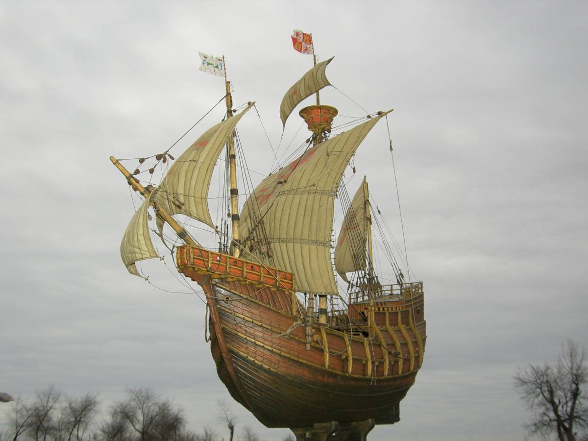

У меня не было цели сделать сильно надутые паруса. Мне по душе более плоские, как бы обвисшие, похожие на музейные. Этот способ позволяет слегка растянуть ткань. Растягивается полностью готовый парус, руками по диагоналям. потом окончательная форма придается после установки, феном. Склейка выдерживает эту процедуру легко, я даже смачивал перед продувкой, но мокрые паруса лучше сильно не тянуть. То, что Вы предлагаете на плоскости не склеишь, нужен болван паруса. На болване делал клеёные паруса Сергей Быков на Санта Марии.
