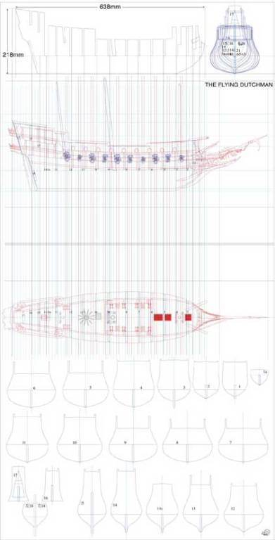

всем привет ! я продолжаю стремиться к идеалу . Для начала - чертежи.
С уважением , Никита
чертежи сделаны не мною , если интересно то http://mellpapa.lolipop.jp/FD-001.html

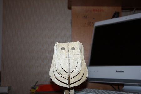

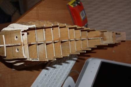

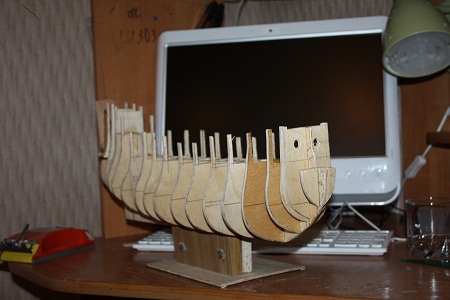

#3 Сообщение никита шабельников »
итак , сделал каркас

Никита, сложно понять, но по моему на чертеже корпус шире. Ещё один момент. Если киль, это вертикальная плоскость. Я бы вам посоветовал, сделать ещё и горизонтальную плоскость, либо по ватер линии, либо по основной палубе.
Это немного выровняет набор. Придаст ему дополнительную жёсткость, шпангоуты перестанут болтаться и позволит, вам, сразу их поставить перпендикулярно килю. Облегчит заполнение шпаций и работу с обшивкой.
