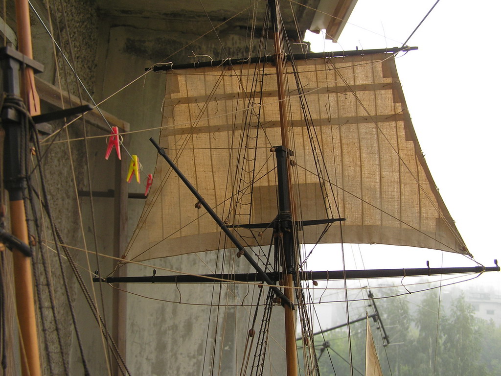

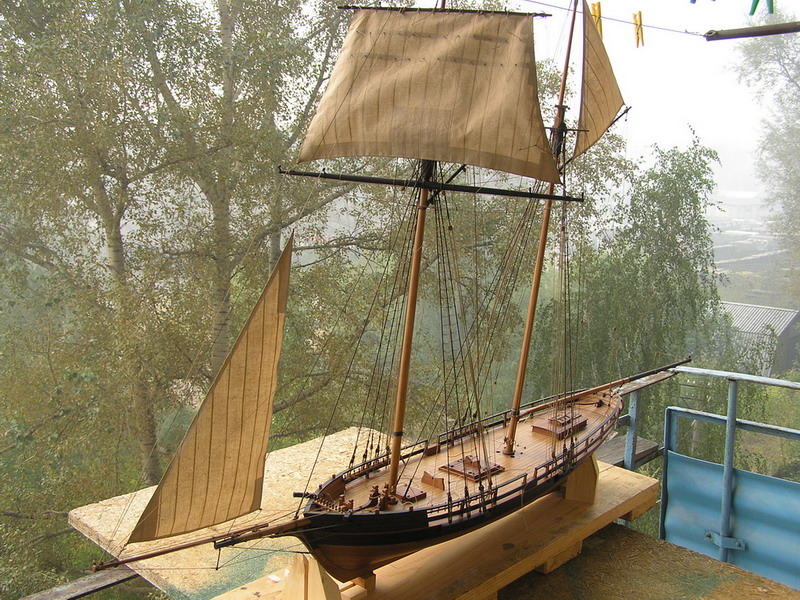

Вчера поставил первые паруса. Материал - перкаль. Тонированы морилкой, пропитаны раствором ПВА в воде. Пузо отформовано предварительным вытягиванием руками до установки. После установки продуты феном. Лик трос приклеен ПВА. Паруса склеены на ПВА из отдельных полотнищ и на просвет смотрятся вполне реалистично. Нашивки так же приклеены.

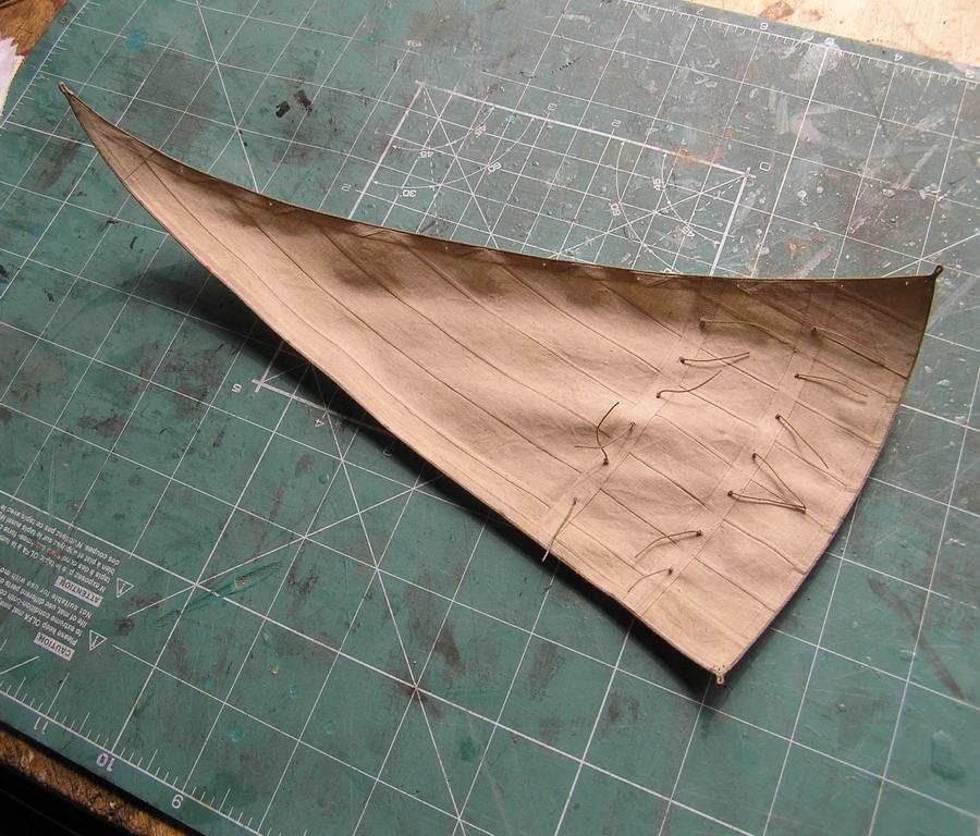

Вот так выглядит готовый стаксель, предварительно вытянутый вдоль передней шкаторины.

Дмитрий, опишите, пожалуйста, технологию склеивания паруса из полотнищ. Есть два конкретных вопроса: 1) используете ли Вы утюг, когда склеиваете полотнища и 2) тонирование морилкой: до склеивания или после?

Тонирование делается в первую очередь, потом пропитка. От заготовки паруса отрезается полоса. На оставшуюся часть накладывается линейка со сдвигом от края на ширину шва. Линейка прижимается грузом. Смазывается клеем и накладывается полоса. Прижимается рукой, линейка сразу же снимается и вытекший немного клей тут же растирается пальцами вдоль шва. По такому же принципу делается подгиб кромок. Приклейка ведется чуть разбавленным ПВА набранным в шприц со срезанной почти под корень иглой.
Утюг я использую толко для проглажки заготовки паруса после пропитки (сухого) и для кромок паруса. Швы гладить не требуется. Клей Момент Столяр D2, хотя лучше наверное было использовать D3, как более прозрачный.

Внимание! Технология придумана в процессе изготовления этой модели и ранее мной не применялась. Хотя клеёные паруса я видел и раньше у Виктора Овчарова из Севастополя.

А как сделаны строчки вдоль паруса? Это тоже наклееные тросы? Желательно фото покрупнее, непонятно.

Отлично смотрится, и ни одной строчки! Дима, а какая применялась морилка, и подойдет ли такой способ изготовления для более мелких масштабов, например для 72 -го?

Евгений, строчки вдоль паруса - это на самом деле перекрывающиеся места склейки полотнищ. Строчек как таковых вообще нет.egen писал(а):А как сделаны строчки вдоль паруса? Это тоже наклееные тросы? Желательно фото покрупнее, непонятно.

Я не догадался, что они разрезные. А как крепление - надежно?

Морилка на основе битумного лака, очень жидкая. Для мелких масштабов конечно можно, если не смущает немасштабный шов. Меньше миллиметра его трудно выполнить.Владимир П писал(а):Отлично смотрится, и ни одной строчки! Дима, а какая применялась морилка, и подойдет ли такой способ изготовления для более мелких масштабов, например для 72 -го?

Я сухой парус при растяжке не смог порвать. Но лучше не мочить, не расползется, но порвать можно.egen писал(а):Я не догадался, что они разрезные. А как крепление - надежно?

Спасибо.Это все тот-же Maimeri 710 ?

Да.
