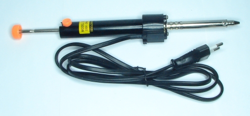

Не видя конкретного изделия сложно советовать, но есть паяльники с отсосом. Они олово разогревают и убирают.Камшилин писал(а):Рискнул открыть тему. Все что касается парктической пайки.
Вот первый момент для обсуждения - удаление отстаков припоя из мест где это не возможно или очень затруднительно сделать механическим методом.
Есть какой-нибудь опыт в химических методах? Поделитесь для общего блага.
Они бывают различного вида. Вот один из них:

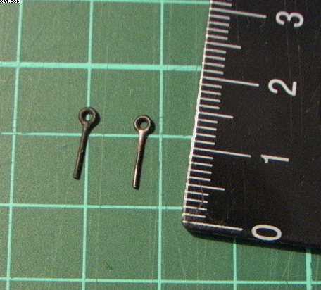

Насчет припоев. Купил несколько видов твердых припоев в фирме, торгующей ремонтным оборудованием для холодильников.
Справа-паял серебряным припоем, слева-ЛОК(припой на основе латуни).ЛОК зачернился хорошо, серебро-фигвам.
Чернил BLACKEN-IT-ом.

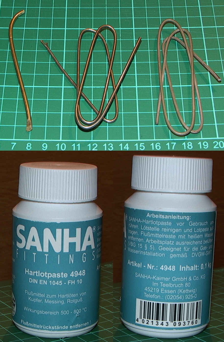

2 Эм Кофф
Прошу извинить за нескорый ответ,интернет на работе а добрался только сегодня
Припой так и называется"ЛОК"(состав мне неизвестен, на фирме девочка только пожала
плечами- ну ЛОК, латунный припой, паяют трубки холодильников-типа чё еще надо).
Пруток см.40 диам.3мм. стоит около 100 руб.Довольно хрупкий, при попытке согнуть-сломался.
К нему присоветовали купить универсальный флюс для твёрдых припоев(230руб.) 100-граммовая баночка,
паста, при контакте с металлом очень скоро высыхает- не испаряется, а становится вроде порошка.
Вещ в общем неплохая, раньше паял бурой, с этим флюсом удобнее.
На фото:слева-ЛОК, посередине-припой с34% серебра, справа - припой с 15% серебра,
ниже- тот самый флюс.
Серебряный припой покупал там же, цена порядка 150-180 руб за прут, длина что у ЛОКа,диаметр 2 мм.

Припой П-21 (ЛОК-57)
Состав: Медь 55-57%, Олово 6,7-7,3%, Никель 0,7-1,4%, Цинк – 34-38%.
Соединяемые материалы: стали, медь и ее сплавы, никель и его сплавы и их сочетания.
Температура плавления 800-830 град.С, температура пайки 850-890 град.С.
Свойства: предел прочности на разрыв по стали 240-260 МПа; область разрушения телескопического соединения – паяемый материал. Применяется для пайки стальных тонкостенных изделий, пайки штуцеров компрессоров и других конструкций с повышенными требованиями по прочности.
Рекомендуемые флюсы: ФК-250.

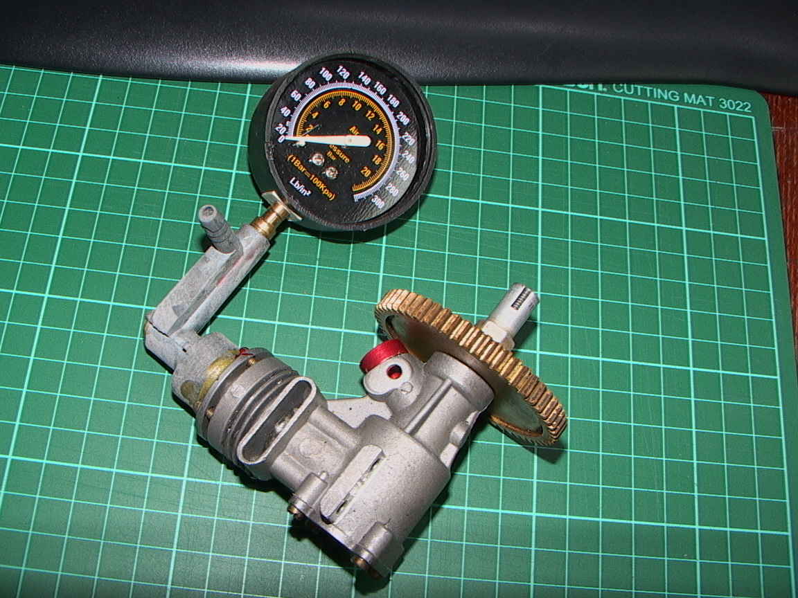

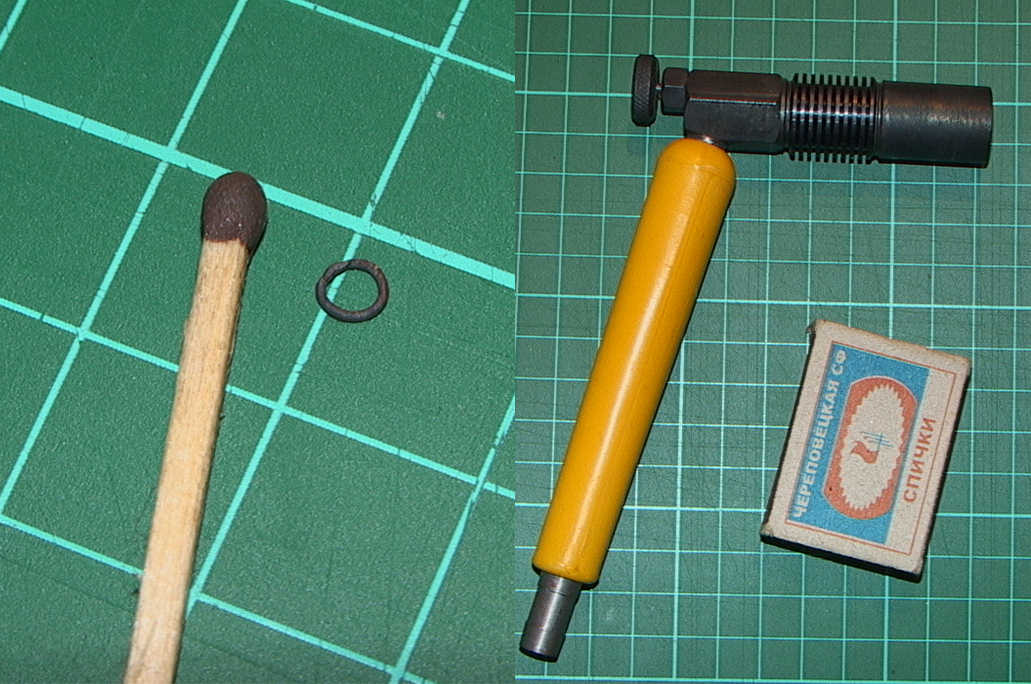

Дмитрий, попробуйте к ноге во время пайки газом привязывать генератор типа фонарика-жучка,
а ляктричество-на стол, к подсветочке для раб.места.
Ну, насос-лягушка - это классика, а лень всегда была двигателем прогресса, поэтому когда в
начале 90-х через завсклад и товаровэд приобрел аэрограф(Беларусь!!!), то компрессор стал
необходим как воздух( ). Как у всех рулили холодильные, рессивер из двух
баллонов от лака для волос. Его то и использовал для пайки, но всегда раздражали масса и вес,
поэтому извращался по всякому, даже из "Метеора" делал(фото)(кстати на форуме кто-то уже говорил про подобные изъё...).
Но этим летом увидел в магазине JAS 1208 и не устоял. Регулятор давления от 0,2 до 6 кг.
Что еще нужно, чтобы достойно встретить старость.
