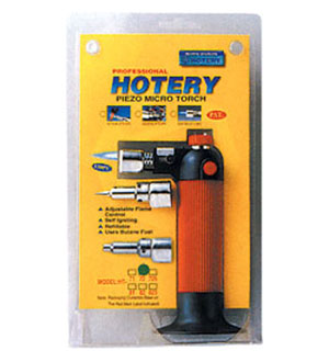

Минигорелка PROXXON MFB/Е нормальная ли, да за цену в 1800р?
Сообщения: 5712
Откуда: г. Москва
Благодарил (а): 847 раз
Поблагодарили: 599 раз
Re: Как что и чем паять
#14 Сообщение Hedgehog »
Если только вы не фанат Проксона, то лучше посмотреть что-нибудь с менее громким именем, но в два раза дешевле. У меня вот такая - http://www.voltmaster.ru/cgi-bin/qwery. ... roup=52002
С ней смешная история вышла - куплена была в 2000 году, на выезде - понадобилась, а нету. Отработала своё, потом постояла без работы года три, потом случайно нашёл, заправил - травит клапан заправочный. Выкидывать не стал, отложил опять. Потом как-то свою либимую горелку на даче оставил, надо было срочно что-то спаять, обнаружил, что если несильно накачать газа, то минут на пятнадцать работы хватает. Поработал. Потом ещё... А потом обнаружил, что клапан травить перестал. Пересох видимо, а потом размок. :D Т.ч. пользуюсь до сих пор. 12 лет.
