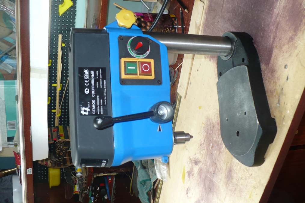

Добрые люди подарили мне небольшой сверлильный станочек. TopTools RDM0601B. Вполне удобоворимый для кавартирного применения. Маленьки патрон - до 4мм, относительно тихий.
Есть ли возможность как-нибудь сделать приспособление.... ну как сказать... с лимбом, для подачи под сверло деталей для последовательного сверления отверстий, ну... как на фрезерном станке... может быть существуют такие приспособы заводского производства. Только небольшие.
Хочу попытаться сделать что-нить из старого штангенциркуля.. но пока не очень получается...как быть?

Для начала- картинку в студию и не одну,а со всех сторон...
Re: Хочу усовершенствовать сверлильный станочек. Посоветуйте

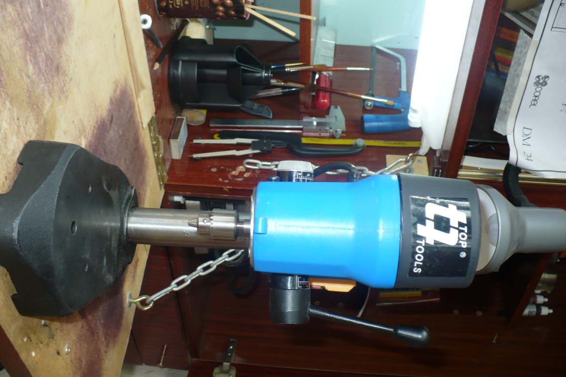

вот. фотки моего станочка. как придумать подвижные тиски со шкалой

Мне станочек подарили, но специально поехал на хоз.рынок и посмотрел. Есть там такой. в одном месте был 1700 рублей, в другом 1800. Правда в коробке ни там, ни там, нет ключа для патрона. есть только пара шестигранников, для разбора самого станка.
потом, на моих фото не видно, но по корпусу есть проблемки. трещенки, и всякое такое. и на рынке, кстати тоже самое. Приод не ремнем. мотор прямо над патроном, через редуктор. на базаре сказали, что моточик, как у аккумуляторного шуруповерта. И редуктор тот же. немного топорный, но такого размеров станка большк не видел. Может у проксона есть.
Вес около 4 кг, размеры уточню, домой приду и измерю.

Итак. Померил. Выстоа (по высоте вертикальной стойки) - 32 см, Длина(по подножке) - 25см, ширина - 13см.
Вечером уже работал. Вполне прилично...
