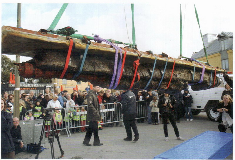

Не знал куда прилепить
Явно не испанская... чудо-пушка 16 века, поднята со дна Балтики во время строительства "Северного потока" Представьте себе кораблик, на котором она стояла

Re: Испанские орудия 16-го века.
Подробностей нет
Случайно увидел это фото в статье, посвященной строительству газопровода и, честно говоря, офигел.

какая проблема на галеру поставить?
такие пушки на стенах городов стояли - может просто груз?
По-моему она не меньше 8-ми метров, да ещё с оторванным стволом. Это ж какая должна быть галера

24/09/2007 Подъем уникальной четырехметровой пушки XVI века в порту Висбю на острове Готланд (Швеция). Поднятый с морских глубин экспонат украсит экспозицию исторического музея на Готланде. Она находилась на борту одного из кораблей датско-любекской эскадры, затонувшего в шторм на рейде Висбю в 1566 году. Во время этой катастрофы на подводных рифах разбилось 15 кораблей, погибли более семи тысяч человек.Igor Kutsolaba писал(а):Не знал куда прилепитьЯвно не испанская... чудо-пушка 16 века, поднята со дна Балтики во время строительства "Северного потока" Представьте себе кораблик, на котором она стояла
