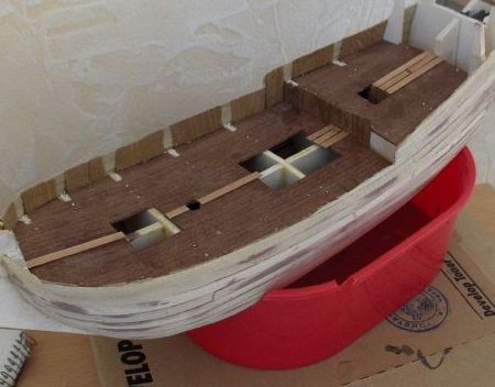

Довольно часто попадаются советы сделать из дощечек стапель для ровного выставления набора корпуса. Пилить, подгонять...
Можно сделать все гораздо проще. Кромки вырезов в стенках ванночки (здесь от "Советского пломбира", но может быть любой, и даже коробкой плотного картона) лучше оклеить хотя бы малярным скотчем - не поцарапать днище.
Работать очень даже удобно, модель как влитая. А внутри "стапеля" можно временно хранить важную судовую мелочевку - не потеряется.
Думаю, по фото все ясно. :)
Удачи.

Интересный подход.
Компактно. Это важный фактор, когда постоянного места для работы нет - семья вечером легла спать, достал из шкафчика все причиндалы, на кухне разложился. Поделал, опять все собрал и баиньки с мечтами о следующем вечере :)
Ну и мелочевка не будет теряться, а то постоянно всякие баночки-скляночки распихивать приходится.
А минусы наверное сами дадут о себе знать, когда на практике такое попробовать доведется.

Прикольно.
По большому счету можно и инструменты там хранить. Те которыми пользуешся постоянно.
Кроме электро ))))))

Я так делаю из картонных коробок из гофрокартона, как временный стапель, после обшивки. Для набора корпуса все же нужна жесткая фиксация киля :D

Как то видел что в такую коробку налили гипса - подставка стала влитой и тяжелой, удобнее работать, имхо. Сам так и не сделал - руки не дошли. ;)

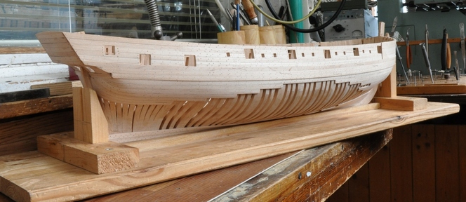

А не у кого
случаем нет чертежей или схем стапеля со сприсобой для выравнивания шпангоутов?

#7 Сообщение FreeLander »
Например такой. Подойдёт?

Re: Наипростейший рабочий стапель
#8 Сообщение Juri »
Конструкция стапеля должна быть такой, что бы модель фиксировалась постоянно в одном положении и имела стабильную базу В не зависимости от выемки из стапеля и перемещений.И стоять она должна в нём до окончания строительства модели.Это позволит вам производить точную разметку корпуса и всего остального. Все эти коробки и прочие*приспособления* равносильны деланью на коленях.
На своём стапеле я уже строю пятую модельЮ от 0 и до спуска на *воду*. Стоит мёртво !
