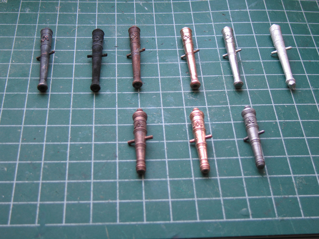

Вот тут продают готовый раствор. http://www.sapphire.ru/vcd-491-1-6618/goodsinfo.html" target="_blank
Электролит для омеднения:
Может этот пригодится:
1. купорос 200 гр из цветочного магазина
2. электролит для аккумуляторов - 200 мл из магазина для автолюбителей
3. вода дистилированная - 840 мл из того же магазина
4. водка - 4 мл - из другого магазина :D
вообще говоря, надо использовать серную кислоту и спирт, но эти компоненты оказались доступнее, а пропорции я пересчитал из классического рецепта. Работает.
медь анод (+)
отливка катод (-)
10 ма на 1 кв.см. отливки. В принципе должна подойти и зарядка от сотового телефона. Я пробовал, но потом отыскал лабораторный источник тока с регулировкой тока и напряжения. Специалисты, поправьте в деталях и подробностях :)

Александр Плисов
Сообщения: 39
Зарегистрирован: Чт сен 17, 2009 15:02
Откуда: Сыктывкар
Re: Снова о чернении
#78 Сообщение Александр Плисов »
Владимир П писал(а):Вроде водки маловато :cry: советуют 20-30 мл. спирта на литр. А сколько воды в электролите для аккумуляторов и какая там еще бяка присуствует? Наверное лучше серной кислоты найти. Ток расчитывается на 1 дм.кв. Вообщето тема гальваники неисчерпаемая- сколько народу , столько и составов электролита. Остается применять "научный тык".Alex покажите, что получится. Под пушки можно анод сделать из медной трубы (это так, в смысле мои мысли).
Успехов!
Да, водки много не бывает :D . Электролит я считал из плотности 1,27-1,28г/см3. в интернете нашел плотность кислоты и пересчитал пропорционально, то же и с водкой. Кислота, конечно, лучше, но электролит всегда под боком. Анод я свернул из медного листа толщиной 0,5 мм в виде трубы. Вся конструкция в литровой банке. через получившуюся трубу пропущена шпажка для шашлыка, а на нее вешаю отливки по две штучки. Можно, я думаю, и больше. Ток при этом выставлял ок.0.3 - 0.4 а - пузырьков еще не было. Держал ок 30 -40 мин. После вынимания изумительно красивый розовый телесный цвет, такой атласный с микро-микро кристалликами. После обработки латунной корщеткой - нормальный медный цвет.
После многократных попыток чернения часть обмедненных отливок расплавил. При этом сплав выливается, а медная оболочка форму сохраняет
А результат омеднения выше на третьей странице
http://shipmodeling.ru/phpbb/download/f ... &mode=view" target="_blank
Я не знаю, что должно получиться с фирменным электролитом для омеднения, но то, что получилось у меня на глаз и на зуб вроде медь :D

Alex_Pl писал(а):А результат омеднения выше на третьей странице
http://shipmodeling.ru/phpbb/download/f ... &mode=view" target="_blank" target="_blank
Клетки коврика дюймовые или сантиметровые?

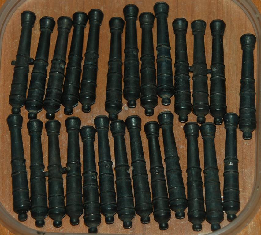

добавлю свои пять копеек.
артиллерия. отливал из спалава легкоплавкого для стоматологов.
чернил патиной черной для оловяного припоя купленом в магазине для витражистов.
цвет не радикально черный. больше смахивает на чугуний. такой серовато черный.
на фото не очень видно но понять можно.
Клетки сантиметровые
размеры 8 lbs iron - 52,5 мм, 12 lbs bronze - 41,9мм
масштаб 1:50
